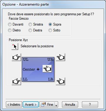

Allinea alla faccia del grezzo
Allinea al Grezzo permette di allineare lo zero del programma alla faccia del Grezzo.
Per completare questa pagina:
  1. Nella sezione Faccia Grezzo selezionare la faccia che si vuole usare.
  2. Nella sezione Posizione XYZ fare clic sul pulsante Seleziona posizione e selezionare la posizione sul modello o fare clic sul pulsante a dito che indica che corrisponde al Centro del grezzo o a uno degli spigoli:
    • UL — spigolo in alto a sinistra
    • Superiore destra — spigolo in alto a destra
    • LL — spigolo in basso a sinistra
    • LR — spigolo in basso a destra
  3. Fare clic su Avanti per aprire la pagina Setup - Offset programma parte, o fare clic su Fine.
