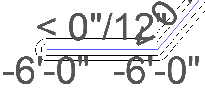

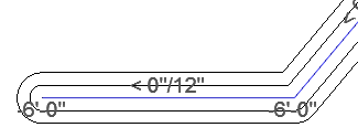

Quando si utilizza Site Designer per modificare gli elementi della progettazione di un cantiere, modificare la scala della vista quando le annotazioni del testo (ad esempio i valori di inclinazione e quota altimetrica) sono troppo grandi o troppo piccole.
Ad esempio, se si modifica la quota altimetrica di punti per un elemento del cantiere, è possibile regolare la scala della vista in maniera temporanea, in modo che i valori siano leggibili.

  1. Nella finestra di dialogo Modify, fare clic su Change View Scale.
  2. Nella finestra di dialogo Change View Scale, specificare la scala desiderata e fare clic su OK.
    La dimensione delle annotazioni del testo nella vista vengono regolate di conseguenza.
    È ora possibile apportare altre modifiche all'elemento del cantiere selezionato.
