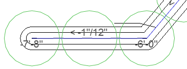

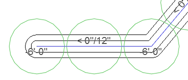

  4. Nella finestra di dialogo Modify, fare clic su Change Elevation.
    Una destinazione (cerchio verde) viene visualizzata in ogni valore.
    Potrebbe essere necessario ingrandire la vista in modo che gli obiettivi e i relativi valori siano chiaramente visibili.

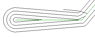

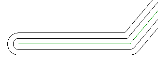

Nota: La superficie topografica può comportare la visualizzazione di contorni non previsti (ad esempio, ulteriori linee come mostrato in questa immagine) dopo la modifica degli elementi di Site Designer. Questi contorni sono il risultato di pieghe nette o angoli stretti nella superficie topografica.

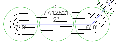

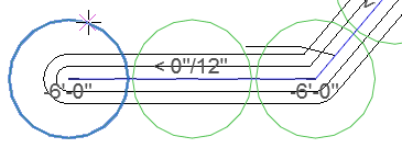

  2. Fare clic per selezionare la destinazione di un punto la cui quota altimetrica si desidera modificare.
  3. Nella finestra di dialogo Change Elevation, immettere un nuovo valore per la destinazione selezionata e fare clic su OK.
    Immettere un numero positivo per salire oltre la superficie topografica. Immettere un numero negativo per scendere al di sotto della superficie topografica.

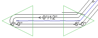

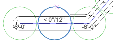

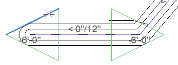

  2. Fare clic per selezionare la destinazione di un punto medio la cui inclinazione si desidera modificare.
    Le destinazioni dei punti in corrispondenza delle estremità del segmento della linea visualizzano triangoli.
  3. Selezionare il triangolo il cui punto finale verrà spostato (verso l'alto o verso il basso) quando l'inclinazione cambia.
    Il punto sull'altra estremità del segmento della linea resta fisso.
  4. Nella finestra di dialogo Change Grade (Modifica livellamento), specificare un valore di inclinazione e fare clic su OK.
    Immettere un numero positivo per l'inclinazione verso l'alto. Immettere un numero negativo per l'inclinazione verso il basso.
    In base all'inclinazione specificata dal punto finale fisso, Site Designer calcola la quota altimetrica per il punto finale di spostamento.
