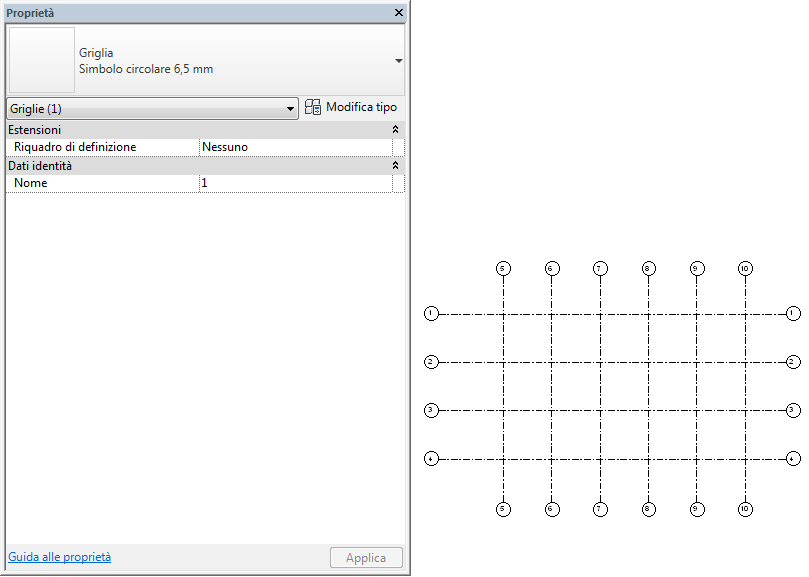

  1. Creare una griglia in Revit.

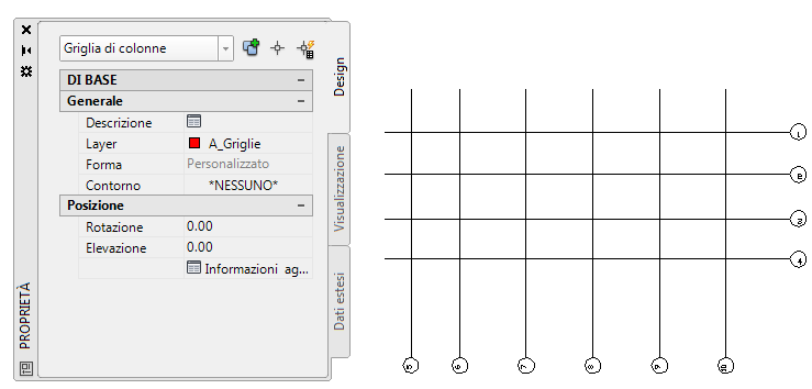

  11. Per aprire la griglia esportata in AutoCAD Architecture, effettuare le seguenti operazioni:
    • Aprire AutoCAD Architecture.
    • Fare clic su ApriDisegno, quindi aprire il file DWG esportato.
    Se necessario, è possibile modificare la griglia in AutoCAD Architecture. Per ulteriori informazioni vedere "Griglie" e "Blocchi multivista" nella Guida in linea di AutoCAD Architecture.
