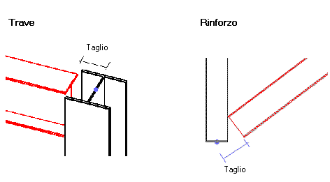

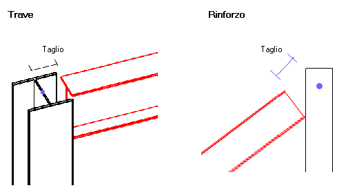

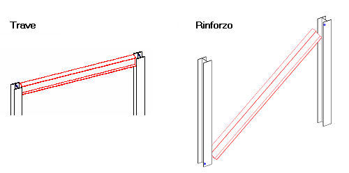

Pilastri, travi e controventi di Revit possono essere esportati in AutoCAD Architecture, dove ciascun componente viene convertito nel tipo di elemento strutturale corrispondente di AutoCAD Architecture.
Il profilo e la curva vengono esportati senza riduzioni (vedere Taglio), tagli, fori o altre modifiche simili. Se il profilo non è uniforme, verrà creato un elemento massa di AutoCAD Architecture anziché un elemento strutturale. Per ciascun tipo di famiglia esportato da Revit, viene creato uno stile personalizzato in AutoCAD Architecture che viene assegnato all'elemento strutturale. Gli oggetti appartenenti allo stesso tipo di famiglia in Revit presenteranno lo stesso stile in AutoCAD Architecture.

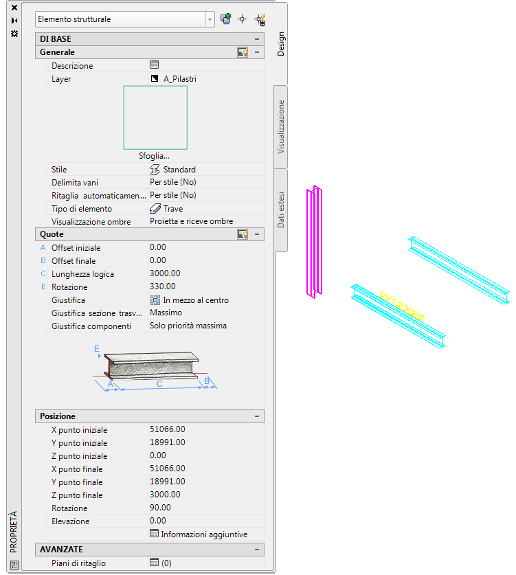

Le proprietà AutoCAD Architecture vengono generate dalle proprietà di Revit nel seguente modo:
| Proprietà di AutoCAD Architecture | Proprietà di Revit |
| Descrizione | Commenti (Dati identità) |
| Layer | File di assegnazione dei layer Revit. Per ulteriori informazioni, vedere Layer per l'esportazione nel formato DWG/DXF e Livelli per l'esportazione DGN. |
| Stile | Tipo |
| Tipo di elemento (trave/controvento/pilastro) | Tipo di oggetto Revit |
| Offset iniziale |
| Offset finale |
| Lunghezza logica |
| Rollio | 0 (valore di default) |
| Giustifica |
| Giustificare utilizzando le estensioni globali | Sì (valore di default) |
| Punto iniziale X/Y/Z | Coordinate X/Y/Z della curva nel punto iniziale
| Punto finale X/Y/Z | Coordinate X/Y/Z della curva nel punto finale |
| Rotazione |
| Prospetto | Nessuna proprietà corrispondente; calcolato da AutoCAD Architecture in base alle coordinate X/Y/Z della curva |
| Informazioni aggiuntive (posizione) | Nessuna proprietà corrispondente |
| Piani di ritaglio | Nessuna proprietà corrispondente |
| Collegamento ipertestuale | Nessuna proprietà corrispondente |
| Note | Nessuna proprietà corrispondente |
| Documenti di riferimento | Nessuna proprietà corrispondente |

Se l'elemento strutturale di Revit non è un'estrusione semplice, ovvero se presenta ad esempio cimase, ritagli, fori o una forma modificata a causa dell'unione di elementi in calcestruzzo, si può decidere di creare un oggetto di AutoCAD Architecture che assomigli approssimativamente all'elemento strutturale di Revit. In tal caso, selezionare Oggetti di AutoCAD Architecture.
Se si preferisce mantenere la geometria esatta dell'elemento strutturale di Revit e creare un oggetto massa di AutoCAD Architecture, selezionare Geometria.
gruppo Proprietà
La vista selezionata viene esportata come file DWG.
Apri
Disegno, quindi aprire il file DWG esportato.
Se necessario, è possibile modificare gli elementi strutturali in AutoCAD Architecture. Per ulteriori informazioni, cercare "Elementi strutturali" nella Guida in linea di AutoCAD Architecture.
