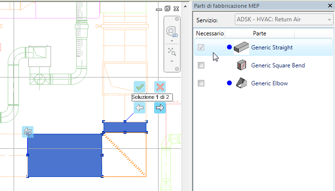

Se è disponibile più di una soluzione, in Revit è possibile aprire l'editor Instradamento e riempimento.

nell'area di disegno per visualizzare le possibili soluzioni. Le prime soluzioni visualizzate sono quelle che richiedono il minor numero di parti. Facendo clic su Avanti, vengono visualizzate le soluzioni che richiedono più parti per completare il tratto.
La tavolozza Parti di fabbricazione MEP consente di visualizzare tutte le parti utilizzate nelle soluzioni disponibili. Un punto blu indica che una parte viene utilizzata nella soluzione attualmente selezionata. Quando si posiziona il puntatore del mouse su una delle parti presenti nell'elenco, la parte viene evidenziata nell'area di disegno. Nella tavolozza Parti di fabbricazione MEP, selezionare le caselle di controllo per filtrare l'elenco dei raccordi disponibili e limitare il numero di soluzioni.
