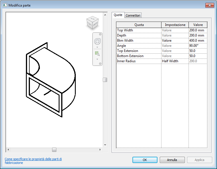

È possibile modificare una parte di fabbricazione in Revit per definire i valori di quota e le impostazioni del connettore necessari.
Lo strumento Modifica parte apre la finestra di dialogo Modifica parte. Questa finestra di dialogo consente di modificare le quote e i connettori per una parte di fabbricazione. È possibile modificare solo le proprietà associate ai connettori che non sono connessi ad altre parti.
Prima di posizionare una parte, è possibile modificarla selezionandola nella tavolozza Parti di fabbricazione MEP. È anche possibile modificare una parte una volta che è stata posizionata nell'area di disegno. Lo strumento Modifica parte non è disponibile per le staffe.

Il riquadro di anteprima visualizza la parte modificata. Utilizzare lo strumento di navigazione ViewCube per modificare l'orientamento della parte nel riquadro di anteprima.
