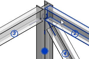

Le connessioni strutturali di Revit hanno lo scopo di consentire lo scambio di informazioni sulla connessione progettata tra ingegneri, progettisti e costruttori. Questi dati vengono salvati nel progetto.
Per default, le connessioni dispongono di parametri molto elementari sui dati di identità e le fasi. È possibile aggiungere parametri di progetto e parametri condivisi alla categoria Connessioni strutturali per includere informazioni specifiche da archiviare e condividere con i soggetti coinvolti nel progetto.
È possibile aggiungere etichette e creare abachi per le istanze delle connessioni strutturali.
