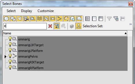

  3. ヘア、帽子、および目以外のすべての項目をハイライト表示します。対象のボーンはいずれも名前が「Emma」で始まっているため、[検索](Find)フィールドに e と入力すると最も簡単にハイライト表示できます。[選択](Select)をクリックして終了します。
    [パラメータ](Parameters)ロールアウトのリストにボーンが表示されます。これで基本的なスキン処理は完了です。確認のために、足プラットフォームを使って脚を動かしてみましょう。
