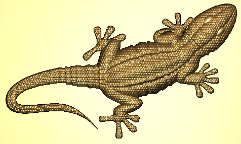

  2. レリーフ クリップアート ライブラリから、トカゲのレリーフをインポートします。
    1. レリーフ クリップアート ライブラリ パネルを表示します。
    2. ライブラリを選択 セクションのドロップダウン リストから、Animals を選択します。
    3. Lizard のサムネイルをクリックします。ツール設定: 変換 パネルが開き、トカゲのレリーフ クリップアートが 3D ビューに表示されます。
    4. パネルの下の、詳細 をクリックします。レリーフ クリップアートの貼り付けオプションが表示されます。
    5. 追加 を選択します。
    6. アウトライン ベクトルを貼り付け を選択します。
    7. 貼り付け をクリックします。レリーフ クリップアートが貼り付けられ、ArtCAM の 3D ビューにレリーフが表示されます。
