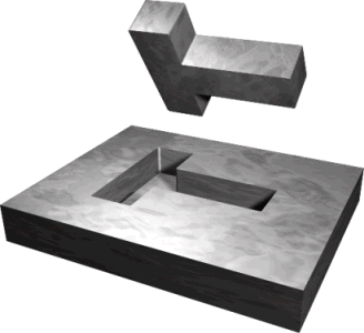

凹凸加工ツールパスでは、各種インレーやインサートを作成します。これらのツールパスを使用して、互いにフィットする凸型(オス)と凹型(メス)を作成します。これらの型が完全にフィットするよう、ArtCAM は工具に合わせてコーナー形状を調整します。
ツールパス パネルの 凹凸加工ツールパスを作成
をクリックして、凹凸加工 パネルを表示します。パネルから、凹凸加工 の型のタイプを選択します。
- ポケット - 凹型ポケット パネルを使用して、底部に材料を残した(材料を貫通しない)孔を作成します。その後、このポケットにフィットする凸型インサートを作成することができます。
- 孔 - 凹型孔あけ パネルを使用して、材料を貫通する孔を作成します。その後、この孔にフィットする凸型インサートを作成することができます。
- 段付きポケット - 凹型段付きポケット パネルを使用して、底部に材料を残した(材料を貫通しない)、段のある孔を作成します。その後、この段付きポケットにフィットする、段のある凸型インサートを作成することができます。
- 段付き孔 - 凹型孔あけ パネルを使用して、材料を貫通する、段のある孔を作成します。その後、この段付き孔にフィットする、段のある凸型インサートを作成することができます。
- 切り抜き - 凸型インサート パネルを使用して、材料ブロックからインサートを作成します。その後、このインサートにフィットする、凹型のポケットや孔を作成することができます。
- 段付き - 凸型段付きインサート パネルを使用して、材料ブロックから、段のあるインサートを作成します。その後、この段付きインサートにフィットする、凹型の段付きポケットや孔を作成することができます。
