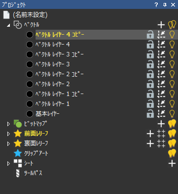

次の方法で、ベクトル レイヤーを複製します。
プロジェクト ツリーで、1 つ、または、複数のベクトル レイヤーを選択します。このベクトル レイヤーを複製します。分割バーの下に、パネルが表示されます。
ベクトル レイヤーを複製
をクリックします。ベクトル レイヤー層の元のレイヤーの 1 つ上の位置に、複製のレイヤーが作成されます。複製のレイヤーの名前は、元のベクトル レイヤーの名前にサフィックス
コピー
が付いたものになります。
