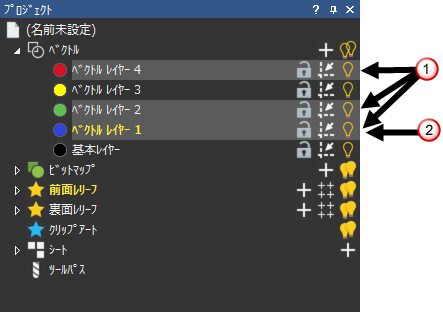

  1. プロジェクト パネル、プロジェクト ツリーの ベクトル をクリックして、ベクトル レイヤー層を展開します。
  2. レイヤーをクリックします。選択したレイヤーの名前が太字で強調表示されます。
次の方法で、複数のベクトル レイヤーを選択します。
  2. Ctrl キーを押しながら、プロジェクト ツリーで複数のベクトル レイヤーをクリックします。
    - 選択したベクトル レイヤー
    - アクティブなベクトル レイヤー
