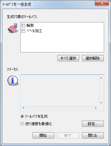

  2. ツールパス パネルの ツールパスを一括生成 をクリックして、ツールパスを一括生成 ダイアログを表示します。
    生成対象のツールパス セクションには、プロジェクト ツリーと同じ順序でツールパスが表示されています。
    生成済みのツールパスは黒字、未生成のツールパスは赤字で表示されています。デフォルトで、すべての未生成ツールパスが選択されています。
  3. ツールパスを生成 が選択されていることを確認します。
  4. 生成対象のツールパス セクションで、一括生成の対象となるツールパスだけが選択されていることを確認します。
    注: 既に生成済みのツールパスを一括生成の対象に含めて、再生成することもできます。
    • ツールパスのチェック ボックスをクリックして、選択と選択解除とを切り替えます。
    • すべてのツールパスを選択解除する場合、選択解除 をクリックします。
    • すべてのツールパスを選択する場合、すべて選択 をクリックします。
  5. 開始 をクリックして、ツールパスの一括生成を実行します。
