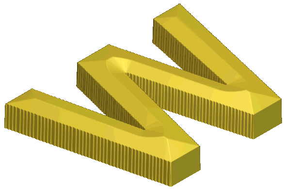

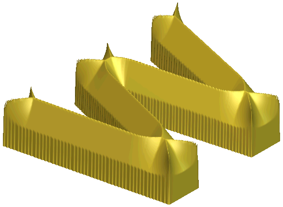

    次の例では、一定高さが 6mm、断面に角度の付いたセリフ体のレタリングに、異なるコーナー半径を適用した場合の違いを示しています。
    コーナー半径 0.0
    コーナー半径 12.0
