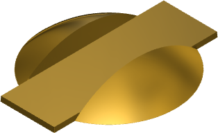

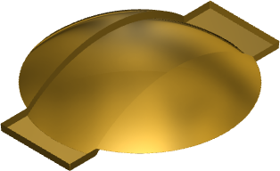

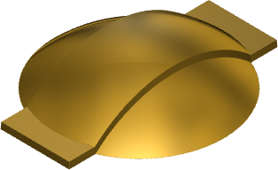

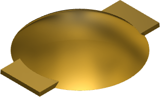

- レリーフ結合モード - 形状と、アクティブなレリーフ レイヤーとの組み合わせの方法を選択します。次から選択します。
- 追加 - 新規レリーフを、アクティブなレリーフ レイヤーに追加します。
- 除去 - 新規レリーフを、アクティブなレリーフ レイヤーから除去します。
- 集合演算(和) - 新規レリーフと、アクティブなレリーフ レイヤーとを、最も高いポイントを保持しながら統合します。
- 集合演算(積) - 新規レリーフと、アクティブなレリーフ レイヤーとを、最も低いポイントを保持しながら統合します。
- 置換 - アクティブなレリーフ レイヤーの既存のレリーフを、新規レリーフで置き換えます。新規レリーフと重なるすべての既存のレリーフが、新規レリーフで置き換えられます。
注: ここでの結合モードは、スイープ形状と、アクティブなレリーフ レイヤーとの組み合わせのみを制御します。スイープ形状と、合成レリーフとの組み合わせの方法には影響しません。スイープ形状が、どのように他のレリーフ レイヤーと組み合わさって合成レリーフを構成するかは、レリーフ レイヤー同士の結合モードにより決まります。
