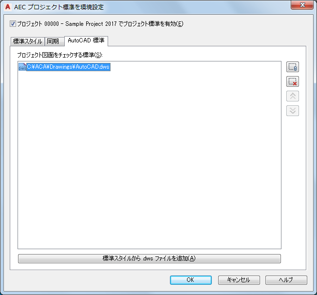

  1. [開く][プロジェクト]をクリックします。
  2. AutoCAD 標準をセットアップするプロジェクトを選択し、右クリックして、[プロジェクト プロパティ]をクリックします。
  3. [詳細]を展開し、[プロジェクト標準] をクリックします。
  4. [AutoCAD 標準]タブをクリックします。
  5. 新しい DWS ファイルを追加するには、 をクリックします。
    既定では、新しい DWS ファイルはリストの末尾に付加されます。すなわち、このファイルは最後に処理され、上位にリストされた DWS ファイルの設定ほど優先順位が高くなります。
  6. リストの DWS ファイルの順番を変更するには、[上へ]ボタン または[下へ]ボタン を使用します。
  7. リストから DWS ファイルを削除するには、リストでその名前をクリックし、 をクリックします。
    DWS ファイルをリストから削除すると、このファイルのプロジェクトへの参照だけが削除されます。ファイルはファイル システムから削除されません。
  8. DWS ファイルを「標準スタイルと表示設定をセットアップする」の AEC 標準図面としてセットアップした場合は、[標準スタイルから .dws ファイルを追加]をクリックすると、それらを AutoCAD 標準に再使用できます。これは、AEC 標準ファイルを[AutoCAD 標準]タブにコピーして、それらをプロジェクトの AutoCAD 標準ファイルとして使用します。
