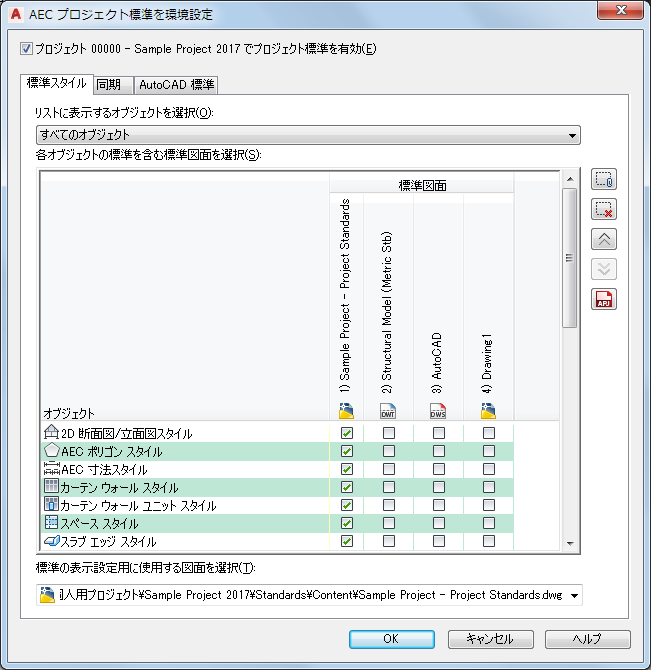

    スタイル図面をプロジェクト標準仕様セットアップに追加した後に、各図面がどのスタイルの標準になるかを定義する必要があります。これを行うには、各スタイルを標準図面に関連付けます。[標準スタイル]タブの[オブジェクト]に、スタイル タイプがリストされます。ここには、スタイル マネージャのすべてのスタイル タイプがあります。
  6. 1 つのスタイル分類のスタイル タイプだけを表示するには、[リストに表示するオブジェクトを選択]で分類を選択します。すべてのスタイル分類を表示するには、[すべてのオブジェクト]を選択します。
  7. 特定のスタイル タイプが、特定の標準図面によりコントロールされるように定義するには、該当する図面列のスタイル タイプのチェック ボックスをクリックします。

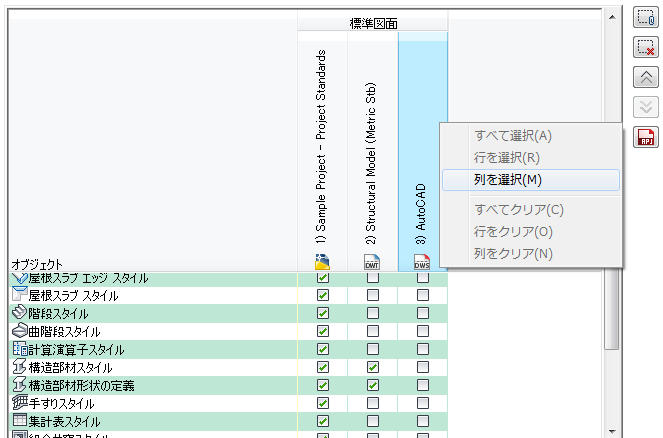

    ヒント: 1 つの図面をすべてのスタイル タイプに選択するには、見出しを右クリックして、[列を選択]をクリックします。

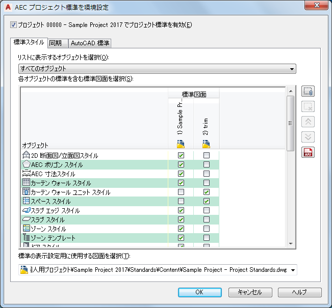

    スタイル タイプが標準図面に関連付けられていないと、これらのスタイルは標準図面によりコントロールされません。たとえば、標準図面「Standard Styles 1.dwg」が[壁スタイル]タイプに関連付けられていないと、この標準図面の壁スタイルがプロジェクト図面に存在していても、同期により「標準化されていない」と解釈されます。
    1 つのスタイル タイプに複数の標準図面を選択すると、同期の際に、図面の順番に従って、そのスタイル タイプが各図面で検索されます。すなわち、スタイル タイプの標準スタイルを異なる図面間で配布できます。たとえば、コンクリート壁スタイルを標準図面「壁スタイル - コンクリート(インペリアル)」に格納し、レンガの壁を標準図面「壁スタイル - レンガ(インペリアル)」に格納できます。
    注: 2 つの標準図面に同じ名前とタイプが含まれている場合は、最初の標準図面のスタイルが、同期に使用されます。そのスタイルがさらに見つかると、無視されます。標準図面の順番は、テーブル内の位置(左から右の順)により決定されます。図面の順番を変える、[上へ]ボタン または[下へ]ボタン を使用します。

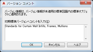

    標準図面をプロジェクトに追加しており、その標準図面がプロジェクト フォルダにある場合は、標準図面は自動的に初期バージョン情報をすべてのスタイルと表示設定に追加します。新しい標準図面がプロジェクト フォルダの外にあり、まだバージョンが付けられていない場合は、バージョンを付ける必要があります。
  11. 必要に応じて、バージョン付けされたすべてのスタイルと表示設定に、ユニバーサル コメントを入力します。
    たとえば、コメントを追加して、このバージョンで行なったスタイルへの変更について示すことができます。
