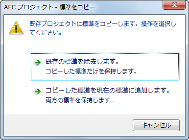

- [プロジェクトを選択]ダイアログ ボックスで、プロジェクト標準仕様のコピー元のプロジェクトファイル(APJ)を選択し、[開く]をクリックします。
- コピー設定を選択します。
次の操作を行いたい場合... |
次のように操作します... |
既存のプロジェクト標準仕様を、コピーしたプロジェクト標準仕様で変更するには |
[既存の設定を除去]をクリックします。 |
プロジェクト標準仕様を、選択したプロジェクトから既存のプロジェクト標準仕様に追加するには |
[コピーした設定を既存の設定に追加]をクリックします。 コピーした設定と矛盾する既存の設定は、コピーした設定で置き換えられます。
