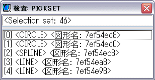

- Visual LISP で、[表示] ➤ [図面データベースを参照] ➤ [選択セットを参照]の順に選択します。
[検査]ウィンドウが表示されて、選択したオブジェクトが一覧表示されます。
- [検査]ウィンドウの要素のリストで、表示する拡張データのオブジェクトをダブルクリックします。そのオブジェクトの[検査]ウィンドウが表示されます。

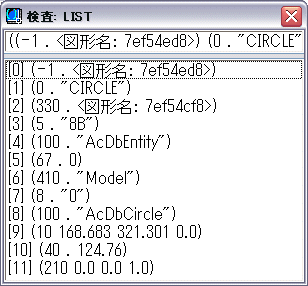

- [検査]ウィンドウでオブジェクト行を選択し、右クリックします。
- [元のデータを検査]を選択します。
次のような[検査]ウィンドウが表示されます。
拡張データは、DXF グループ コード -3 で示されます。図形リストの最後の行に、選択したオブジェクトの拡張データが表示されます。この行をダブルクリックすると、拡張データを含む別の検査ウィンドウを表示できます。
