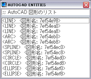

Visual LISP で、[表示]
[図面データベースを参照]
[すべての図形を参照]をクリックします。

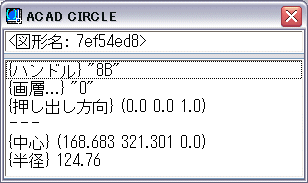

[AutoCAD 図形]ウィンドウで、検査する特定の図形名をダブル クリックします。
[検査]ウィンドウで、オブジェクト行を右クリックして[元のデータを検査]を選択します。
