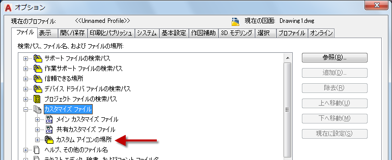

多くのユーザ インタフェース要素にはカスタム イメージが表示されます。このカスタム イメージは、コマンドまたはユーザ インタフェース要素が CUIx ファイル間でマイグレートされたときに、マイグレートされます。CUIx ファイルで定義されているコマンドやユーザ インタフェース要素によって参照されるカスタム イメージは、2 つの場所(CUIx ファイル内と、外部の[カスタム アイコンの場所]の設定によって定義された場所)のいずれかに格納されます。カスタム イメージがどのように参照されるかに基づいて、カスタム イメージのマイグレートに使用されるプロセスは異なります。
次に、カスタム イメージをマイグレートする方法について説明します。
  • CUIx ファイル内に格納されているイメージは、同じ名前の現在のバージョンの CUIx ファイルにコピーされます。
  • 前バージョンの[カスタム アイコンの場所]の設定で指定された場所に格納されているイメージは、現在のバージョンで指定された場所にコピーされます。

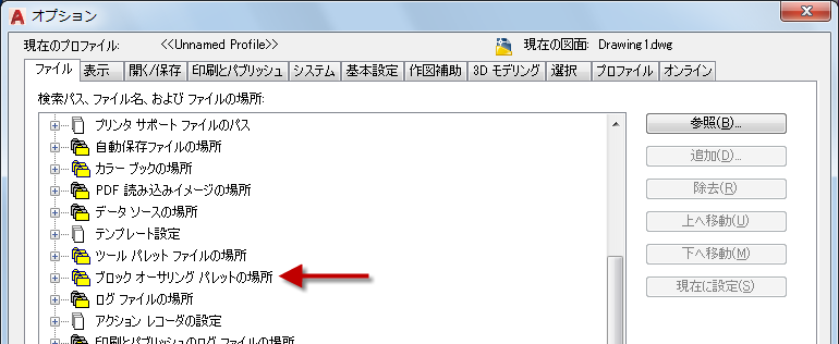

ツール パレット ファイルには、標準およびユーザ定義のツールが含まれます。ファイルは、[ツール パレット ファイルの場所]の設定で指定された場所に格納されます。

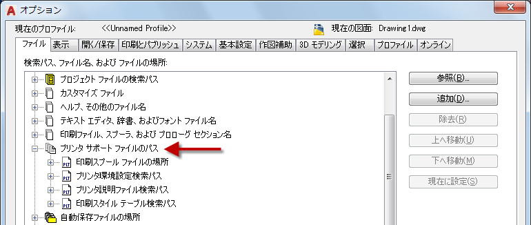

  • プロッタ環境設定(PC3)ファイル:図面の出力に使用可能な電子形式とデバイスを識別します。旧リリースの PC3 ファイルは、マイグレートしたリリースの後に名前が付けられたサブフォルダにマイグレートされます。サブフォルダの命名規則は、製品名 PC3 ファイルです。サブフォルダは、製品の旧リリースと現在のリリースの両方の互換性を保持するために作成されます。製品名 PC3 ファイル サブフォルダは、[プリンタ環境設定検索パス]の設定で定義されている場所の下に作成されます。
  • プロッタ モデル パラメータ(PMP)ファイル:PC3 ファイルで定義されている環境設定された出力デバイスのユーザ定義用紙サイズおよび位置合わせ設定が格納されます。旧リリースの PMP ファイルは、[プリンタ説明ファイル検索パス]の設定で定義されている場所にマイグレートされます。
  • 印刷スタイル テーブル(CTB/STB)ファイル:出力時の図面の色、線種、線の太さなどの設定をコントロールします。プログラムは 2 種類の印刷スタイル、色従属印刷スタイル(CTB)と名前の付いた印刷スタイル(STB)をサポートしています。旧リリースの CTB および STB ファイルは、[印刷スタイル テーブル検索パス]の設定で定義されている場所にマイグレートされます。

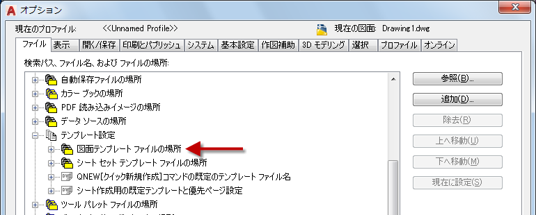

図面テンプレート(DWT)ファイルは、新しい図面の作成に使用されます。DWT ファイルを使用して作成した図面には、DWT ファイルで定義されているすべてのスタイルと図形オブジェクトが含まれます。旧リリースのカスタム DWT ファイルは、マイグレートしたリリースの後に名前が付けられたサブフォルダにマイグレートされます。サブフォルダの命名規則は、製品名 PC ファイルです。製品名テンプレート サブフォルダは、[図面テンプレート ファイルの場所]の設定で定義されている場所の下に作成されます。
