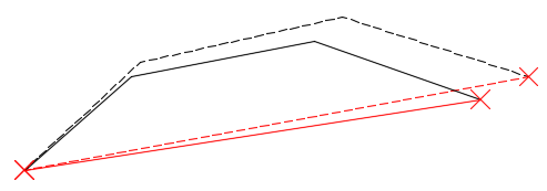

  • [補助線法]: 開放トラバースのみに使用します。 [トラバースの調整]ダイアログ ボックスで指定した始点と閉合点で定義した線に基づいてトラバースを尺度変更、回転します。
    次の図では、元のトラバースを黒の実線で示し、補助線法で調整されたトラバースを黒の破線で示しています。赤い線はトラバースの一部ではなく、回転や尺度の調整を示す参照線です。

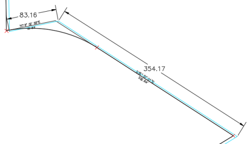

  • [接線を PI まで延長]チェック ボックスをオンにすると、曲線を表す辺は、曲線に接している場合に隣接する辺と統合されます。 次の図では、曲線を表す PI から PT までの辺が、トラバースの隣接する辺と統合されています。図のなかでは、生成された辺を表すために寸法を使用しています。
    統合された辺は統合されたコンポーネントとともに一覧表示されます。たとえば、[トラバースの調整]ダイアログ ボックスには[<辺番号> Arc 2 - Line]と表示されます。

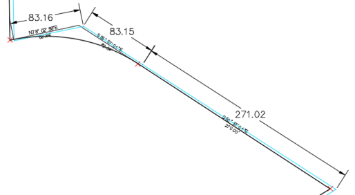

  • [接線を PI まで延長]チェック ボックスをオフにすると、曲線を表す辺は隣接する接線の辺と統合されません。 次の図では、曲線を表す PI から PT までの辺が、トラバースの隣接する辺と統合されていません。図のなかでは、生成された辺を表すために寸法を使用しています。
    曲線を表す辺は、[トラバースの調整]ダイアログ ボックスで[<辺番号> Arc 1]および[<辺番号> Arc 2]として一覧表示されます。
