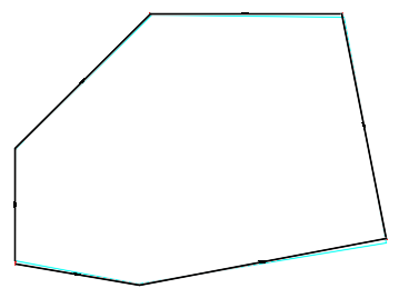

このダイアログ ボックスで TRV2 ファイルを開くと、既定の調整方法のグラフィックスが図面内に表示されます。たとえば次の図に示すトラバースでは、コンパス法の調整タイプを表示するために既定の色(青)を適用しています。
