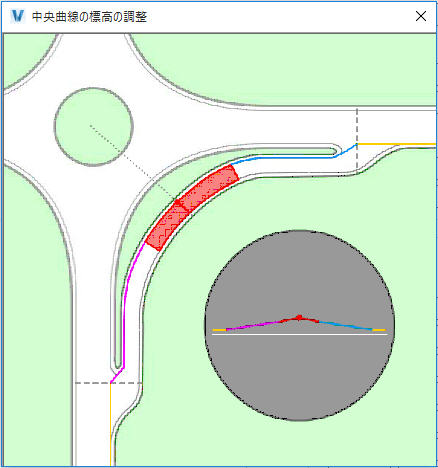

ラウンドアバウト交差点のプロパティ図は、用語を説明するために使用されます。 [図]ボタンをクリックすると図が表示され、もう一度クリックすると非表示になります。異なるフィールド内をクリックすると、選択したパラメータに図の表示が変更されます。
図の表示例
