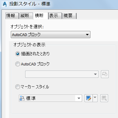

横断ビューでの投影と交差の表示とラベルについて、異なるスタイルを設定することができます。
横断ビューの投影オブジェクトでは次のスタイルを使用します。
[多目的スタイル]
[投影スタイル]コレクションにあります。横断ビューの表示設定を行う場合は、[横断]タブを使用します。
[ラベル スタイル]
[投影]コレクションにあります。

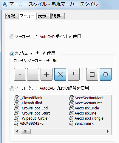

横断ビューの交差オブジェクトでは次のスタイルを使用します。
[多目的スタイル]
[マーカー スタイル]コレクションにあります。
マーカー スタイルは、AutoCAD ポイント、カスタム マーカー記号、またはブロックを使用するように設定することができます。
また、3D ソリッドでは交差マーカー スタイルとして <Section> を使用することもできます。<Section> スタイルをオンにすることによって、ソリッドは、横断抽出ラインがソリッドと交差する実際の位置を表現するように描画されます。
