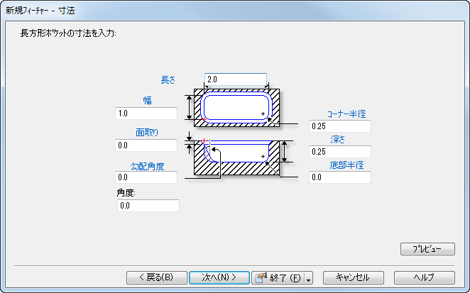

  2. 長方形ポケット を選択して 次へ をクリックし、新規フィーチャー - 寸法 ページを表示します。次のプロパティを設定します。
    • 長さ - フィーチャーの X 方向の寸法を入力します。
    • - フィーチャーの Y 方向の寸法を入力します。
    • 深さ - 材料の Z 方向の加工距離を入力します。
    • コーナー半径 - 長方形ポケットの、4 つのすべてのコーナーの半径を入力します。
    • 面取り - 任意で、フィーチャーの上部エッジに追加する、45 の面取りの深さを入力します。面取りしない場合、デフォルトの 0 のままにします。
    • 勾配角度 - 任意で、フィーチャーの側面の角度を入力します。正の値のみが有効です。
    • 底部半径 - 任意で、フィーチャーの底部半径を入力します。半径は、刃の形状に対応します。デフォルトで、材料はフラット エンド ミルで加工されます。半径付近のパスは、階段状ステップになります。その後、R 付きミルで荒加工パスと仕上げパスを実行します。デフォルトの 0 では、直角のコーナーになります。
