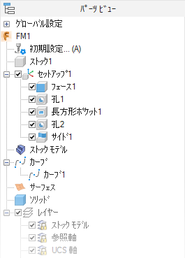

パーツ ビュー パネルは、パーツをツリー形式で表示します。各セットアップ以下に、そのセットアップに含まれるフィーチャーがリストされます。このビューから、フィーチャーの選択、表示、非表示、編集などを行います。
次の方法で、パーツ ビューを使用します。
をクリックしてビューを展開し、サブアイテムを表示します。
をクリックしてビューを折り畳み、サブアイテムを非表示にします。
をクリックします。
アイコン |
説明 |
備考 |
ドキュメント |
現在のドキュメントの名前です。コンテキスト メニューを使用して、現在のドキュメントに すべてのフィーチャーを含める ことができます。また、現在のドキュメントから すべてのフィーチャーを除外 することもできます。 |
加工初期設定 |
ダブルクリックして 加工初期設定 ダイアログを表示し、加工のデフォルトを設定します。 |
ストック |
パーツ ビューでストックを選択すると、そのストックがグラフィック ウィンドウで赤く強調表示されます。ストックをダブルクリックして、ストック プロパティ ダイアログを表示します。コンテキスト メニューを使用して、ストックの表示と非表示を切り替えたり、ストックをビューの中心に配置したりすることができます。 |
セットアップ |
各セットアップ以下に、そのセットアップに含まれるフィーチャーが表示されます。 |
フィーチャー |
パーツ ビューでフィーチャーを選択すると、そのフィーチャーがグラフィック ウィンドウで赤く強調表示されます。 |
パターン、または、グループ |
フィーチャーのパターン、または、グループを表示します。パーツ ビューでパターン、または、グループを選択すると、そのパターンやグループがグラフィック ウィンドウで赤く強調表示されます。 |
ストック モデル |
ドキュメント内の ストック モデル が表示されます。コンテキスト メニューの ストック モデルを追加 から、ストック モデルを追加 ダイアログを開きます。 |
刃物台 |
マルチ刃物台を用いる旋削加工ドキュメントの、刃物台が表示されます。刃物台の名前は、CNC ファイルで変更することができます。 |
カーブ |
ドキュメント内のカーブが表示されます。パーツ ビューでカーブを選択すると、そのカーブがグラフィック ウィンドウで赤く強調表示されます。 |
サーフェス |
パーツ ビューでサーフェスを選択すると、そのサーフェスがグラフィック ウィンドウで赤く強調表示されます。 |
STL |
FeatureCAM にインポートした STL ソリッド モデル ファイルが表示されます。パーツ ビューで STL を選択すると、そのソリッドがグラフィック ウィンドウで赤く強調表示されます。 |
ソリッド |
ドキュメント内のソリッドが表示されます。パーツ ビューでソリッドを選択すると、そのソリッドがグラフィック ウィンドウで赤く強調表示されます。 |
レイヤー |
ドキュメント内の レイヤー が表示されます。 |
