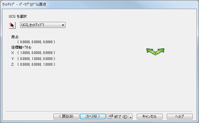

既存の UCS とアライン
このページでは、パーツ プログラム原点を、既存のユーザー座標系(UCS)と位置合わせします。
次のようにページを設定します。
ドロップダウン リストから UCS を選択します。または、
UCS を選択
ボタンをクリックして、グラフィック ウィンドウで UCS を選択します。
次へ
をクリックして
セットアップ - パーツ プログラム オフセット
ページに進むか、
終了
をクリックします。
親トピック:
セットアップ - パーツ プログラム原点
