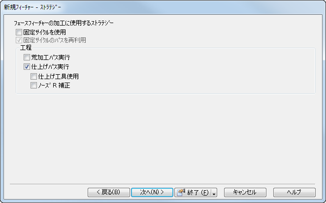

新規フィーチャー - ストラテジー ページ(フェース)
新規フィーチャー ウィザードの 新規フィーチャー - ストラテジー ページを使用して、フィーチャーの加工ストラテジーを指定します。
フィーチャーの作成後、フィーチャー プロパティ ダイアログの ストラテジー タブからこれらのオプションを編集することができます。
センター ライン以下でパスを作成 - スピンドルの中心線のマイナス X 側に、工具が作用します。
固定サイクルを使用
固定サイクルのパスを再利用固定サイクルを使用 に関連するプロパティです。選択した場合、カーブを NC ファイルに一度だけ出力し、そのカーブを荒加工と仕上げ加工の両方の固定サイクルで参照します。このオプションは、デフォルトで選択されています。
荒加工パス - フィーチャーに、荒加工工程を追加します。
仕上げパス - フィーチャーに、仕上げ工程を追加します。このオプションが選択解除されている場合も、荒加工パスは、仕上げパスが含まれているかのように加工されます。荒加工パスには 仕上げ代 が残ります。また、底仕上げ オプションを選択した場合、チェック ボックスがない場合でも、荒加工パスに 底仕上げ代 が残ります。
仕上げ工具使用
ノーズ R 補正
