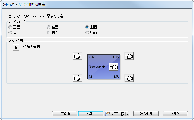

ストック フェースにアライン は、パーツ プログラム原点を、ストックのフェースに位置合わせします。
次のようにページを設定します。
  1. ストック フェース セクションで、使用するフェースを選択します。
  2. XYZ 位置 セクションの 位置を選択 ボタンをクリックして、モデルから位置を選択します。または、ストックの中心とコーナーを示す、 ボタンで位置を指定します。
    • UL (Upper Left) - 左上コーナー
    • UR (Upper Right) - 右上コーナー
    • LL (Lower Left) - 左下コーナー
    • LR (Lower Right) - 右下コーナー
  3. 次へ をクリックして セットアップ - パーツ プログラム オフセット ページに進むか、終了 をクリックします。
