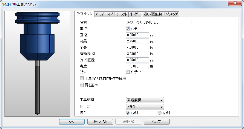

ツイスト ドリル 工具は、孔あけ工程を加工するのに使用されます。
標準のツイスト ドリルで孔あけする場合、ドリル先端の形状を考慮して追加の深さが加えられます。特殊工具 やインサート ドリルで孔あけする場合、追加の深さが自動的に加えられることはありません。必要に応じて、ドリル深さ プロパティに追加の深さを入力します。
名前 - 工具を識別するための名前を入力します。工具箱内の他の工具の名前と重複しないようにします。
単位 - 工具の寸法の単位です。インチの場合、インチ を選択します。このオプションが選択されていない場合、単位はミリメートルになります。
直径 - 図を参照
全長 - 図を参照
有効長 - シミュレーションの際に、工具が、ホルダーからどれだけ出ているかを示します。
シャンク直径 - 図を参照
角度 - 図を参照
クラス - インサート ドリルの場合、インサート を選択して、角度 の代わりに インサート深さ を入力します。通常、インサート ドリルでの加工にスポット ドリル工程は不要なため、この工程をデフォルトで含めないようにするには、オーバーライド タブの スポット ドリル オプションを選択解除します。このオプションを選択しても、ドリル深さ工具の自動選択 への影響はありません。
カーブを使用して工具の形状を定義特殊工具 を作成します。カーブを選択 ドロップダウン リストから、工具の形状を定義するカーブを選択します。
材料 - 工具の材料です。この情報に基づいて、送りと回転数が算出されます。
仕上げ - 工具のコーティング、または、仕上げです。この情報は、送りと回転数の算出にも使用されます。材料の送り/回転数テーブルが ブライト 仕上げの工具のみに存在して、窒化チタンブラック オキサイド 仕上げの工具には存在しない場合、回転数は ブライト 仕上げのデータベースから取得されます。窒化チタンの回転数は、ブライトの回転数の 1.5 倍です。ブラック オキサイドの回転数は、ブライトの回転数の 1.05 倍です。送り速度は、ブライトの送りと同じ値です。
勝手 勝手、または、 勝手を指定します。
