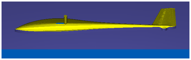

次は、下から加工 を選択していない場合の 3D シミュレーションです。
ボール エンド ミル(黄)は、上部中心から外側に向かって、工具中心で加工を開始します。

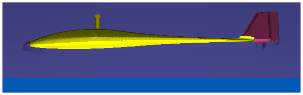

次は、下から加工 を選択した場合の結果です。
工具は、底部傾斜の外側から、内側に向かって上方向に加工します。工具の側面で加工しているため、仕上がりがより滑らかです。
