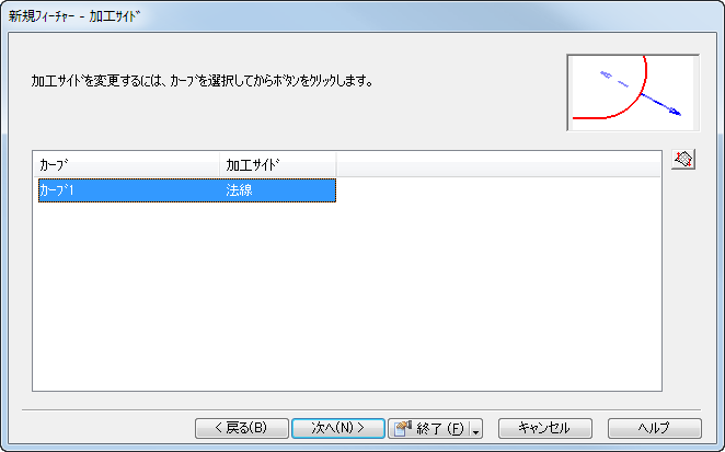

カーブから セクションのフィーチャー タイプの中には、加工サイドの指定が必要なものがあります。ウィザードの 新規フィーチャー - 加工サイド ページでこれを指定します。
次のようにページを設定します。
  1. リストからカーブを選択して、そのカーブのデフォルトの加工サイドを確認します。また、グラフィック ウィンドウで、青い矢印の向きを確認します。
  2. 加工サイドが適切な場合、次へ をクリックして 新規フィーチャー - 位置 ページを表示します。
  3. カーブの加工サイドを変更する場合、リストからカーブを選択して 加工サイドを反転 ボタンをクリックします。
    グラフィック ウィンドウの矢印の向きが逆になり、選択したカーブの 加工サイド法線 から 反転 に変化します。
  4. 次へ をクリックして、新規フィーチャー - 位置 ページを表示します。
