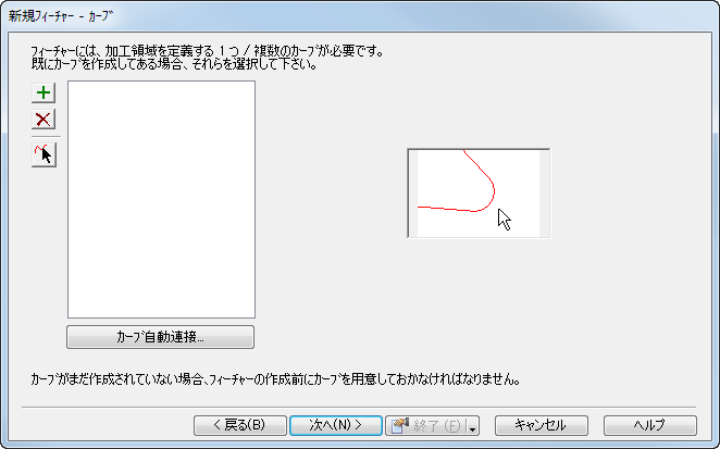

カーブから セクションのフィーチャー タイプからフィーチャーを作成する場合、ウィザードの 2 ページ目は 新規フィーチャー - カーブ となります。このページで、フィーチャーの形状を定義するカーブを指定します。このページは、カーブから セクションのすべてのフィーチャー タイプに共通です。
次のようにページを設定します。
- 図形データからカーブを作成しなければならない場合、カーブ自動連接 をクリックして、カーブを 連接 します。
- グラフィック ウィンドウで、カーブを選択します。カーブを選択してからウィザードを開いた場合、そのカーブが既にリストに表示されています。
- 選択アイテムから追加
ボタンをクリックして、選択したカーブをリストに追加します。グラフィック ウィンドウで、追加したカーブが強調表示されます(デフォルトは緑色)。
- リストからカーブを削除する場合、リスト、または、グラフィック ウィンドウからカーブを選択して 選択アイテムから削除
ボタンをクリックします。リスト内のカーブを範囲選択する場合、Shift キーを押しながら、選択範囲の一番上と一番下のカーブをクリックします。
- カーブを個別に選択する場合、カーブ / 図形データを選択
ボタンをクリックして、グラフィック ウィンドウでカーブ、または、図形データを選択します。この手順を繰り返して、すべてのカーブを選択します。
- フィーチャーを定義するカーブを選択したら、次へ をクリックして 新規フィーチャー - 位置 ページを表示します。
