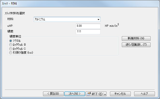

ストック ウィザードの 2 ページ目は、材料 ページです。
このダイアログを使用して、ストックの材料を選択します。エキスパート ユーザーの場合、新規材料を追加したり、送り/回転数テーブルを追加したりすることもできます。
材料 - ドロップダウン リストから材料を選択して、設定を確認します。設定内容を編集することもできます。
ヒント: 材料を表示 / 非表示 ダイアログを使用して、材料 ドロップダウン リストに表示される材料を指定することができます。
uHP、または、定格出力 - 選択した材料のデフォルト値が表示されますが、新規値を入力することもできます。
硬度 - 選択した材料のデフォルト 硬度 です。材料独自の硬度がある場合、硬度 に値を入力して 硬度単位 を選択します。
警告: 材料によっては、硬度を用いて送りと回転数を決定します。適切な値に満たない硬度を指定すると、負荷の強すぎる送りと回転数が自動生成されてしまう場合もあります。
硬度単位 - 硬度の基準となる単位です。ブリネルロックウェル Bロックウェル C引張り強度(ksi) がサポートされています。デフォルトの硬度単位は ブリネル です。
新規材料新規材料名 ダイアログを表示します。新規材料の名前を入力して、OK をクリックします。材料がデータベースにない場合、警告が表示されます。新規材料を作成する場合、はい をクリックして、その材料の送りと回転数を追加します。送り/回転数 と 加工データ ダイアログが表示されます。
送り/回転数送り/回転数 と 加工データ ダイアログを表示します。
次へ をクリックして 多軸位置決め ページに進むか、終了 をクリックします。
