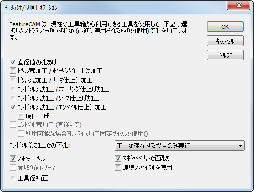

孔あけ/切削 オプション ダイアログを使用して、孔あけとフライス加工をフィーチャー レベルで制御します。
孔フィーチャー プロパティ ダイアログ、ストラテジー タブの 孔あけ/切削 を選択し、孔あけ/切削 オプション をクリックして 孔あけ/切削 オプション ダイアログを表示します。
有効にするストラテジーを選択します。次のオプションがあります。
複数のストラテジーを選択した場合、FeatureCAM は、リストの上から順に孔を完成させられるストラテジーを検出します。
スポット ドリル - 孔フィーチャーに、スポット ドリル工程を追加します。
スポット ドリルで面取り - スポット ドリルでの加工中に、面取りの作成を試行します。孔にガウジせずにスポット加工と面取りを実行できる工具がない場合、別の面取り工程が作成されます。
面取り前にリーマ - 面取り工程の前に、リーマ工程を実行します。これにより、バリやエッジ ブレークが面取りに押し戻されてしまうのを防ぎます。
工具径補正 - 孔のフライス加工の 工具径補正 を有効にします。
連続スパイラルを使用 - NT 連続スパイラル ツールパスを使用して、ほぼすべてのステップオーバーを除去します。
