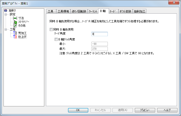

B 軸タブ
同時 B 軸を使用するには、旋削フィーチャー、または、ボーリング フィーチャーの フィーチャー プロパティ ダイアログのツリー ビューで仕上げ工程を選択して、B 軸 タブから 同時 B 軸を使用 を選択します。
リード角度 - 任意で、リード角度を入力します。 (デフォルトは 0)
B 軸リミット角度 - 任意で、B 軸の角度を制限することができます。B 軸リミット角度には、最小 -90 度 から 最大 270 度までの値を入力します。
同時 B 軸の使用時は、次の点に注意します。
