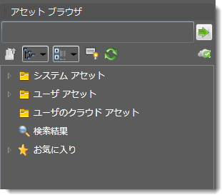

[アセット ブラウザ]では、システム アセット、ユーザ アセット、クラウドベース アセット、Vault アセット、およびアセット検索結果にアクセスできます。
[アセット ブラウザ]にアクセスするには、 [ファクトリ] タブ
[ツール] パネルの
[パレット]
[アセット ブラウザ]
を選択します。
[アセット ブラウザ]は、次の項目で構成されています。
| 検索 | 検索するアセットの名前を入力します。文字を入力すると、一致するソリューションのリストが表示されます。入力する文字の数を増やすと、表示されるリストの精度が高まります。 |
クリックすると、入力した検索語句を使用した検索が始まります。 |
フォルダを上のレベルに移動します。 |
ブラウザの表示形式として、[ツリー]または[サムネイル]を選択します。目的の表示方法を選択するには、[サムネイル]/[ツリー表示]ドロップダウン メニューの下矢印をクリックします。 |
クリックすると、アセットのタイプ、名前、または更新日時でアセットをソートするオプションのドロップダウン メニューが表示されます。昇順(既定)または降順のいずれかを選択してアセットをソートできます。 |
ブラウザのツールチップのオンとオフを切り替えます。 |
ブラウザの内容を再表示します。 |
Inventor Factory で作成されたアセット バリアントの使用可能なバリエーションの数を示します。 |
