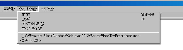

3ds Max 2008 で導入されたタブ付きの MAXScript エディタ の[ウィンドウ]メニューには、開いている複数ファイル間の切り替え、開いている全ファイルのクローズと保存、開いている任意のファイルへの直接切り替えを行うためのコマンドがあります。
[すべて閉じる] - 開いているすべてのファイルを閉じます。保存が必要なファイルがある場合、ファイルごとに閉じる前に保存するか、保存せずに閉じるかを確認するメッセージが表示されます。
開いているファイルのリスト - エディタ内に現在開かれているすべてのファイルのリストを表示します。
