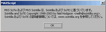

[MXS SciTE 情報] - この項目を選択すると、以下の情報ダイアログ ボックスが開きます。
