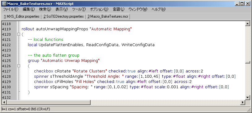

結果は、このページの一番下を参照してください。
ローカル ディレクトリの上書き:
以下のプロパティを
properties.directory.enable=1
グローバル オプション ファイル MXS_Editor.properties に設定すると、ローカル プロパティ ファイル SciTEDirectory.properties を MAXScript ファイルを格納する任意のディレクトリに作成できます。このようなローカル プロパティ ファイルを含むディレクトリから MAXScript ファイルを開くと、このファイル内のレキサー設定によってグローバル
プロパティが上書きされます。
これにより、プロジェクト固有のカラー設定を使用できます。
以下は、既定のカラー スキームを使用する出荷時の ¥Ui¥MacroScripts¥Macro_BakeTextures.mcr ファイルです。
このトピックの先頭に記載されているカラー定義を記述した新しい SciTEDirectory.properties ファイルを ¥Ui¥MacroScripts¥ に保存し、ファイル MXS_Editor.properties に properties.directory.enable=1 を設定した後では、同じスクリプトは以下のように表示されます。
このプロパティを properties.directory.enable=0 に変更し、MXS_Editor.property ファイルをディスクに保存すると、現在開かれている ¥Ui¥MacroScripts フォルダにある MAXScript ファイルを表示しているすべてのタブで、即座にカラー コードが既定値のカラー スキームに戻されます。
