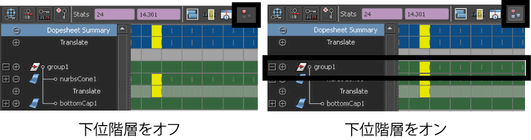

下位階層(Hierarchy Below)
下位階層(Hierarchy Below)を使用して、下位にあるオブジェクトの概要オブジェクトとして動作するオブジェクトの表示を切り替えます。
たとえば、次の図では、円錐の移動 X (Translate X)チャネルがアニメーションのないグループの下に置かれています。下位階層(Hierarchy Below)をオンにすると、group1 ノードは概要グループとして動作し、子ノード(円錐)のアニメーション情報が表示されます。下位階層(Hierarchy Below)をオフに設定した場合は、集計オブジェクト(ドープシートの集計(Dopesheet Summary)シーンの集計(Scene Summary))のみに集計された情報が表示されます。
