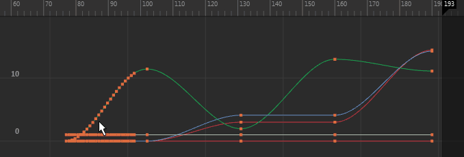

グラフ エディタ(Graph Editor)で、
をクリックするか、編集 > トランスフォーム ツール > キーのラティス変形ツール(Edit > Transformation Tools > Lattice Deform Keys Tool)を選択し、キーのラティス変形ツール(Lattice Deform Keys Tool)を使用してカーブを操作します。
キーのラティス変形(Lattice Deform Keys)を使用してキーのグループの周りにラティス デフォーマを描画すると、一度に多くのキーを操作できます。このツールを使ってアニメーション カーブを詳細に制御することができます。「ラティス マニピュレータを使ってカーブを操作する」も参照してください。
キーのグループの周囲にラティスを描画したら、ラティスのコントロール ポイントを移動してその影響を受けるアニメーション カーブを変形したり、選択したポイントの周囲のラティス ポイントをスケールしてその影響を受けるカーブをトランスフォームすることができます。
キーのラティス変形ツール(Lattice Deform Keys Tool)を使用して、特定のグラフ ビュー軸(水平方向または垂直方向)上にあるキーを変形することもできます。
