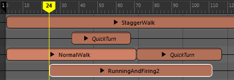

アニメーション ソースを作成し、それをタイム エディタに取り込むと、トラック上のクリップになります。クリップ(タイム エディタのアニメーション構築ブロック)は、ソースのインスタンスです。これは、単一のアニメーション ソースから無制限のクリップを作成できます。クリップを修正しても、アニメーション ソースは変更されません。しかし、アニメーション ソースを修正すると、これを参照するすべてのクリップが影響を受けます。
重要: アニメーション ソースがタイム エディタ(Time Editor)の他の場所で再利用されている場合は、そのタイトルのすべてのインスタンスが斜体で表示されます。これは、構成内のアニメーション ソース クリップを修正した場合、このクリップを修正しないようにするためです。グラフ エディタ(Graph Editor)を開いてアニメーションのキーを移動したり、ソース アニメーションを変更したりしないよう注意してください。
編集用にアニメーション ソースのバージョンを作成するには、クリップを右クリックし、タイム エディタ クリップ コンテキスト メニューからアニメーション ソースを固有化(Make Animation Source Unique)を選択します。これにより、選択したアニメーション ソースを元のクリップから独立させることができます。

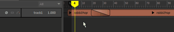

ポーズ クリップ
ポーズ クリップは、アニメーションを作成するために使用できるオブジェクトまたはアトリビュートの 1 フレームのキャプチャです。アニメーションを作成するために、トランジションを使用してポーズ クリップをブレンドできます。
ポーズ クリップを作成するには、タイム エディタ(Time Editor)ツールバー をクリックします。
ポーズ クリップからアニメーションを作成する」を参照してください。

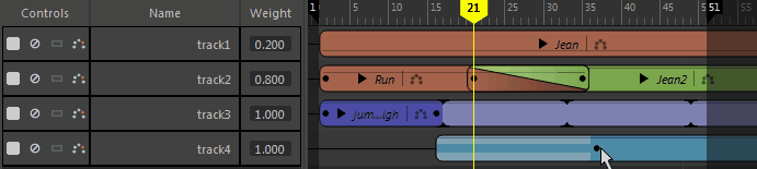

クリップ レイヤ
タイム エディタ(Time Editor)クリップ上にレイヤを作成して、既存のクリップ アニメーションを変更することができます。「タイム エディタ(Time Editor)にクリップ レイヤを追加する」および「レイヤ クリップ上にアニメートする」を参照してください。これらは Maya のアニメーション レイヤと同様に動作しますが、タイム エディタ(Time Editor)クリップだけは動作が異なります。これは、競合が生じるため、アニメーション レイヤとクリップ レイヤを両方含むタイム エディタ(Time Editor)のアニメーションを動かすことはできないからです。
レイヤ クリップの名前の横に、クリップ レイヤ アイコン が表示されます。レイヤ ビューを展開するには、このアイコンをクリックします。
クリップ レイヤは次の方法で作成できます。
  • レイヤ クリップを選択して、タイム エディタ(Time Editor)ツールバーでオーバーライド レイヤの作成(Create Override Layer) アイコンまたは加算レイヤを作成(Create Additive Layer) アイコンをクリックします。
  • クリップを右クリックして、クリップ レイヤのコンテキスト メニューからオーバーライドを作成(Create Override)または加算を作成(Create Additive)を選択します。
  • 注: クリップがドリブン オブジェクトから作成されている場合、すべてのドリブン アトリビュートを持つレイヤ クリップが既定で作成されます。
「レイヤ クリップを作成(Create Layer Clip)」ダイアログ ボックスが表示され、レイヤ クリップに名前を付けてオブジェクトのアトリビュートをレイヤに追加できます。これらのアトリビュートのアトリビュートまたはアニメーションのみを読み込むには、このオプションを使用します。
ヒント:
クリップ レイヤ上にキーを設定するには、タイム エディタ(Time Editor)ツールバーのアクティブ クリップ(Active Clip)フィールドに適切なレイヤが表示されるようにレイヤを選択するか、レイヤ クリップを右クリックし、アクティブ レイヤを設定(Set Active Layer)を選択します。「クリップ レイヤにキーを設定する」を参照してください。 アクティブなクリップ レイヤはアウトラインが赤で表示されます。
複数のクリップまたはグループ クリップや適切なシーン オブジェクトをグループ選択して、レイヤ クリップを作成できます。
クリップ レイヤを並べ替えるには、トラック ビューでクリップ レイヤをドラッグします。クリップを並べ替えると、クリップの評価に影響します。クリップの評価はブレンド モードとウェイト付けによっても決まります。レイヤを右クリックして、クリップ レイヤ(Clip Layer)コンテキスト メニューでブレンド モードを設定してレイヤをマージします。レイヤのアトリビュートを編集することもできます。
