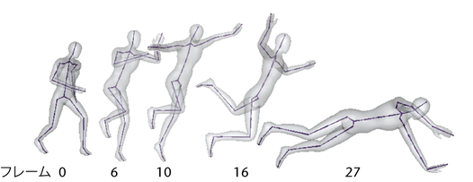

この例では、モーション キャプチャ データを二足歩行スケルトンにプロットするシーンについて説明します。
このアニメーション例では、手首がフレーム 27 でフロアと接触していますが、位置が安定せず、不自然です。フレーム 27 で手が床に接触し、フレーム 27 と 40 の間では確実に固定されるようにします。これには、手がフロアと接触したら安定するように、フレーム間でアニメーションを修正します。

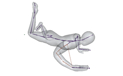

この例では単一チェーン IK ソルバを選択しますが、HumanIK リグでエフェクタを使用しても同じ結果を得ることができます。
次の手順では、IK ハンドルをエフェクタとして使用して、手首の位置を操作します。

フレーム 27 の後、手はフロアと接触し、安定します。
