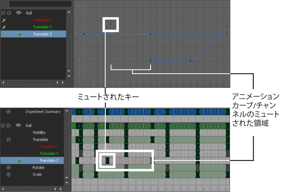

  3. ビュー領域で、ミュートするキーを選択します。
  4. 次のいずれかを実行します。
    • 現在のキーがミュートされていない場合は、キー > ミュート キー(Keys > Mute Key)を選択します。
      現在のキーがこのチャネルのアニメーションから解除されます。グラフ エディタまたはドープシートのアウトライナには現在のアニメーション チャンネルの名前の下にミュート(Mute)が表示され、ビュー領域にはキーが設定されているミュート カーブが表示されます。 ミュートされたキーは、ロック状態を示す黒色に変わります。
      ミュート カーブのキーの数と場所は、アニメーション カーブのキーの数と場所と同じです。
