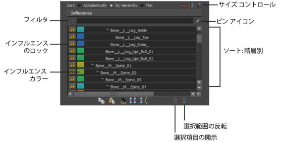

インフルエンス(Influences)リスト
この領域には、選択したメッシュにバインドされたすべてのインフルエンスのリストが表示されます。たとえば、選択したキャラクタ メッシュのスキン ウェイトに影響を与えるすべてのジョイントのリストが表示されます。
ヒント: インフルエンス(Influences)リストの下にあるサイズ コントロールを使用すると、パネルを拡張してインフルエンスの表示数を増やすことができます。
インフルエンス(Influences)リストでは、次のコントロールを使用することができます。
フィルタ
リストに表示するインフルエンスをフィルタするためのテキストを入力します。 これにより、特にリグが複雑な場合に、操作するインフルエンスを簡単に見つけて選択できるようになります。たとえば、r_* を入力すると、接頭辞が r_ のインフルエンスのみが表示されます。
固定アイコン
インフルエンス リストを固定して、選択したインフルエンスのみを表示します。
インフルエンスのロック アイコン
ペイント時の各インフルエンスへのウェイト付けをロックおよびロック解除できます。
インフルエンス カラー ボタン
インフルエンス カラー(Influence color)ウィンドウが開き、選択したインフルエンスに新しいカラーを割り当てることができます。
ウェイトをコピー(Copy weights)
クリックすると、選択した頂点のウェイト値がコピーされます。 詳細については、スムーズ スキン ウェイトをコピーするを参照してください。
ウェイトをペースト(Paste weights)
クリックすると、コピーした頂点のウェイト値が選択した他の頂点にペーストされます。
ウェイト ハンマー
クリックすると、ウェイトによってメッシュに望ましくないデフォメーションが発生している選択した頂点が修正されます。選択した頂点に隣接する頂点と同じウェイト値が割り当てられ、よりスムーズなデフォメーションになります。詳細については、スムーズ ウェイトを修正するを参照してください。
ウェイトを移動(Move weights)
クリックすると、選択した頂点のウェイト値が最初に選択される(ソース)のインフルエンスから 2 番目以降に選択される(ターゲット)のインフルエンスに移動します。 ウェイト値を他のインフルエンスに移動するも参照してください。
移動(Move)ボタンをクリック(またはスキン > スムーズ スキンの編集 > ウェイトをインフルエンスへ移動(Skin > Edit Smooth Skin > Move Weights To Influences)を選択)すると、選択した頂点のウェイト値が選択したソース インフルエンスから除去され、選択したターゲット インフルエンスに再割り当てされます。
注: ウェイトの正規化(Normalize Weights)モードインタラクティブ(Interactive)に設定している場合、再割り当てされたウェイトも正規化できます。
インフルエンスを表示する(Show Influences)
クリックすると、選択した頂点に影響を与えるすべてのインフルエンスが選択されます。これは、予期せぬデフォメーションが見つかったメッシュ領域のトラブルシューティングに役立ちます。
選択範囲の反転(Invert Selection)
クリックすると、リストの選択されているインフルエンスがすばやく反転します。このオプションは、インフルエンス(Influences)リストの保持/非保持ボタンと組み合わせて使用すると便利です。
たとえば、操作するインフルエンスのみを選択して選択範囲の反転(Invert Selection)をクリックすると、リスト内の残りのインフルエンスが選択されます。 それから保持/非保持ボタンをクリックすると、この残りのインフルエンスを保持することができます。
選択項目の開示(Reveal Selected)
クリックすると、インフルエンス(Influences) リストが自動的にスクロールして選択したインフルエンスが表示されます。 これは、インフルエンスの多い複雑なキャラクタを扱う場合に便利です。

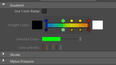

グラディエント(Gradient)設定
カラー ランプの使用(Use Color Ramp)
オンの場合、ウェイト値がメッシュにカラーで表示されます。これにより、ペイント時に微量のウェイト値でも見分けやすくなり、作用すべきでない頂点にジョイントが作用していないか判断しやすくなります。カラー ランプの使用の詳細については、「ランプを使用してアトリビュートを設定する」を参照してください。
さまざまなカラー ランプ タイプ
カラー ランプの使用(Use color ramp)がオンの場合、ウェイト カラー(Weight Color)ランプと選択したカラー(Selected Color)オプションを使用してカラー ランプをカスタマイズできます。カラー プリセット(Color Preset)オプションのいずれかを選択することもできます。
カラー ランプの使用(Use Color Ramp)がオンの場合、ここでカラー ランプを編集できます。ランプのどちらか一方のスウォッチをクリックして 0 と 1 の値を表すカラーを設定するか、またはランプの一部を選択して選択したカラー(Selected Color)スウォッチをクリックしてカラーをリセットします。
クリックしてカラー チューザー(Color Chooser)ウィンドウを開き、カラー ランプの選択した部分に新しいカラーを設定します。カラー ランプの使用(Use color ramp)がオンの場合にのみ有効です。
カラー プリセット(Color presets)
あらかじめ設定された 3 つのカラー ランプ オプションから選択します。
