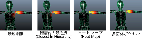

次の図では、スキン ウェイト ペイント(Paint Skin Weight)ツールを使用して、4 つの異なるバインド方法でキャラクタの左腕のジョイントに既定のウェイトを割り当てた場合の効果を比較します。明るい黄色はバインドの効果が最大となる領域を示し、黒色は影響がない領域を示します。最短距離(Closest Distance)階層内の最近接(Closest In Hierarchy)は両方とも同じ効果をもたらしますが、ヒート マップ(Heat Map)測地線ボクセル(Geodesic Voxel)ではジョイントの周りに強度が集中しています。これらの比較を行うには、「スキン ウェイト ペイント(Paint Skin Weights)ツールを使用してスキン バインディングをテストする」を参照してください。

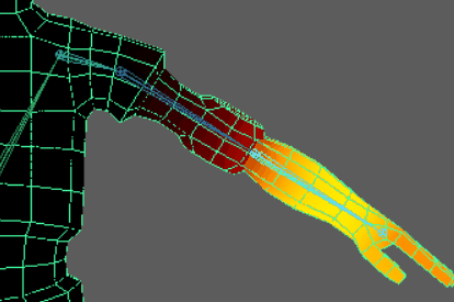

次の例で、キャラクタの肘のジョイントを慎重に調べて、減衰が 0 という低い設定値から 10 という高い設定値まで変化することを確認してください。減衰値が大きいほど、効果は肘のジョイントに強くコンストレイントされます。
この例では、スキン ウェイト ペイント(Paint Skin Weight)のカラー ランプ(Color Ramp)を使用して、バインドの効果を示しています。自分で試してみるには、「スキン ウェイト ペイント(Paint Skin Weights)ツールを使用してスキン バインディングをテストする」を参照してください。
