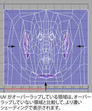

UV エディタ(UV Editor)でオーバーラップしている UV を表示するには
UV マップのシェーディング オプション(UV Map Shading Options)ウィンドウで、既定の設定を変更できます。詳細については、「UV エディタ(UV Editor)のビュー(View)メニュー」を参照してください。
選択した UV シェルが、半透明なシェーディング表示に更新されます。UV または UV シェルがオーバーラップする領域は、オーバーラップした領域内のシェーディングの不透明度がより多くなっているので、視覚的にはっきりとわかります。
またはを選択して、UV シェルの境界を標示することもできます。
